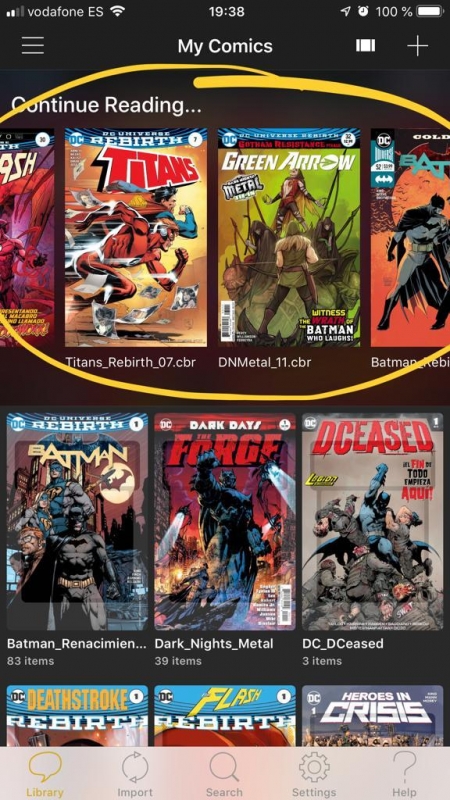

Lo he intentado de nuevo con una que solo tenia un comic como me has dicho y ahora si me ha funcionado pero no entiendo porque con las que tengo en el movil no me deja.
En mi movil tengo 9 tomos completos pero de los cuales solo me estoy leyendo a la par 4 (te adjunto foto) y de esos no se me sincroniza.
No se porque puede ser pero es un engorro tener que estar asi
